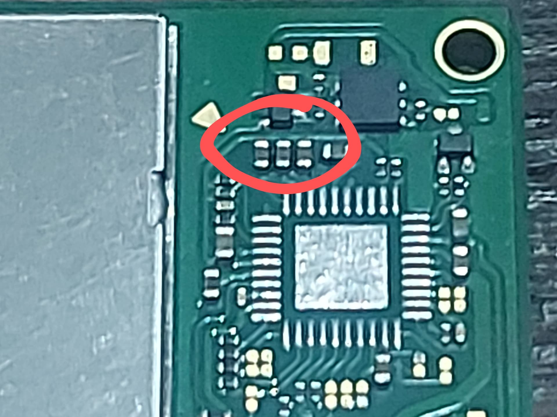

Olá. Sou novo no ramo de games, e estou com um Nintendo Switch placa HAC-CPU-10 que o gato do proprietário urinou no console e desde então não ligou mais. Ao abrir o aparelho identifiquei o M92T36 em curto, substitui mas ao ligar o cabo do carregador ele voltou a entrar em curto, ja troquei três componentes e todos ficam em curto após ligar o cabo do carregador, troquei o conector tipo C mas não adiantou. Gostaria de ajuda para resolver esse defeito. São sempre esses três capacitores que entram em curto quando troco o M92T36. Desde já muito obrigado.
Have you checked for shorts on the main power rails?
Sim, ja verifiquei e não tem nunhum curto.
no short relative to what? what specifically have you checked?
Also can you translate your messages, bit of a pain to expect everyone else to do so on a primarily English speaking forum…
Sorry for writing in Portuguese, I thought it was translated. So, I’ve already analyzed the entire board and I didn’t find it short. I also checked the PI3USB and there is no short near it and I really don’t understand why the M92T36 is burning after plugging in the charger. These capacitors are shorted.
