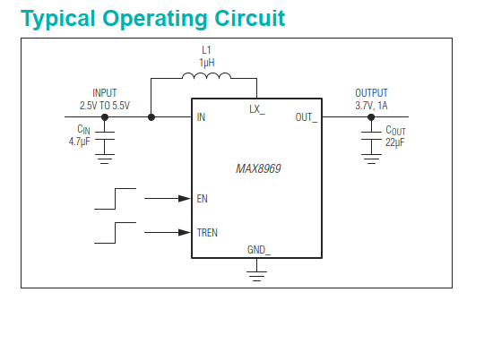

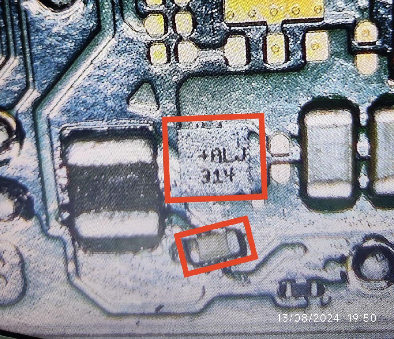

Voltaje de LDO +ALJ
Cual es el voltaje de salida de LDO +ALJ, necesito cambiar el capacitor que esta en corto, que esta junto a este integrado, o los valores de este, se que es de 4.7uf 0402 ¿voltaje?
